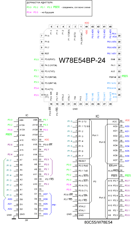

- PeaceDeads Казахстан, Усть-Каменогорск | Member | 12.01.12 19:00
у 55 проца задействованы дополнительные ноги, не предусмотренные в адаптере, я выкладывал доработаную схему и софт под винду..
http://www.telemaster.ru/cnclab/forums/index.php?a=topic&forum=10&topic=123
- Sanek г.Сертолово Лен.обл. | Master | 12.01.12 20:44
Откопал адаптер, который пролежал в коробке с 2005 года. Вся доработка для 89C55 сводится в подключении адреса A14(при программировании), установив перемычку с pin10 89C55 на pin4 разъема ZIF.
2 PeaceDeads: На рисунке, который находится по ссылке присутствует ошибка (P3.0 и PSEN).
- alenik Ukraine, Podvolochisk | Beginner | 13.01.12 0:29
"установив перемычку с pin10 89C55 на pin4 разъема ZIF"
Sanek, A14, это 33-ий пин разьема ZIF, ИЛИ 16 IDC, или я ошибаюсь?.
- Sanek г.Сертолово Лен.обл. | Master | 13.01.12 4:37
Да, A14 это 33-ий пин разъема ZIF, с pin 4 установлена перемычка для других целей (а для каких - не помню
- PeaceDeads Казахстан, Усть-Каменогорск | Member | 13.01.12 6:50
ошибки нет, схема для моего модуля, а не для ДОСовой проги..
там не только 89С55, еще W78E54 поддерживаются, а им еще больше ног нужно незадействованых в адаптере..

userport под sp3 глючит, на буках вообще синий экран вылетает, надо будет попробовать другой драйвер, возможно GiveIO..
в данный момент разбираюсь как работать с USB девайсами, хочется объеденить в одной оболочке несколько прогеров..
- POP aka P.E.co. Украина, Алчевск | Master | 1.10.11 4:00
В общем-то, заблудился я в трех соснах, аки младенец...
Жизнь заставила написАть ченьть для древней серии PROM РЕ/РТ, так как ProgRT че-то начал пороть _все_ микрухи, а не через десяток, и терпение лопнуло
, поэтому нарисовал схемку адаптера для начала для 4-битных типа 556РТ4 , где можно максимально использовать внутреннюю схему BiDi, и , вытащив свою старую заброшенную недоделку софта, начал ее мудифицировать. И сразу нарвался... Адреса переключает, питанием управляет, но при чтении - полная белиберда - или нули, или циклически все байты от нуля до 255.
Попробовал то же на старом софте Эдуарда - один к одному. А, когда начал пробовать все, что у меня было, стало совсем весело...
Под XP ни один выневский софт (в том числе и моя новодельная примочка) не читает правильно ничего. Да, исправно управляют программатором на запись, но при чтении - полная лажа. Все типы портов в Биосе перепробовал - результат разный, но все равно неадекватный, в том числе с обыкновенными адаптерами и микрухами. На двух разных компах (с Интелем и Nforce2) и буке (Intel BX) пробовал.
Естественно, где надо, включал UserPOrt.
А вот софт Алекса в тех же условиях работает нормально.
Кто-нибудь имел такие траблы еще, или я один такой ?

- PeaceDeads Казахстан, Усть-Каменогорск | Member | 3.10.11 7:30
eastman75, с диода VD6 на А15 = 7 пин
обновил схему:
http://bidipro.ifolder.ru/26111662
Игорь, смотри почту..

Раз уж пошла такая "пьянка" (имею ввиду изменения в твоей прекрасной схеме), - режь последний "огурец"!
Там, на схеме, надо еще изменить слово Inpit на Input. Уж прости, пожалуйста, за занудство.

Inpit, расшифровывается как вход питания)
